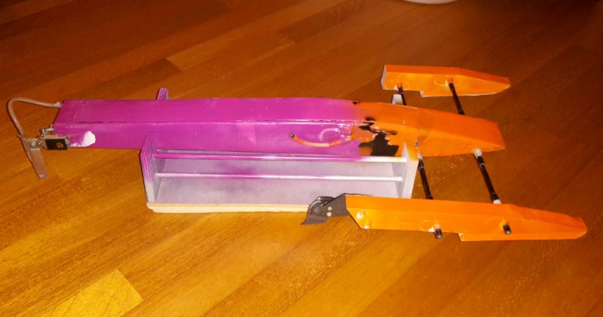

Inmiddels m'n Hydro I weer onderhanden genomen. Spraypaint is nog niet helemaal m'n vriend. Het zwart op de foto moet een 'crack' voorstellen. Awel...
Alles aangesloten en het werkte allemaal nog, gelukkig.
Afbeelding
Het gaat om deze rigger:

Altijd hetzelfde met die rotverf. Wil je glad, krijg je crack. Wil je crack krijg je....ehhh.. ;)
Beetje siliconen krijg je ook crack-achtig.
Maar zijn ene pootje is niet even lang! Ongelukje?

Ghehe de paint-job mag best nog wat beter meneer ;)
@Franks: hint.. zo'n boot maakt altijd bochten ÉÉN kant op..

Haha lol dat verklaart een hoop :)

@Frank, ja een goede Hydro (rigger) heeft op veel punten asymmetrische kenmerken. De drijvers zijn daarvan een goed voorbeeld, ook de onderzijde van de drijvers kan asymmetrisch zijn.
